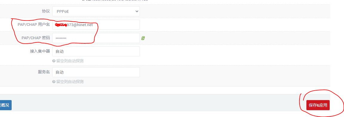

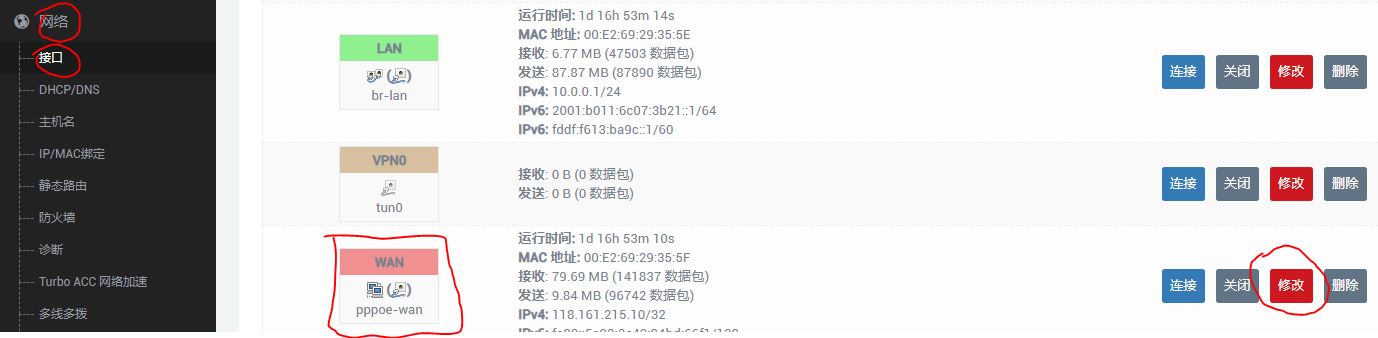

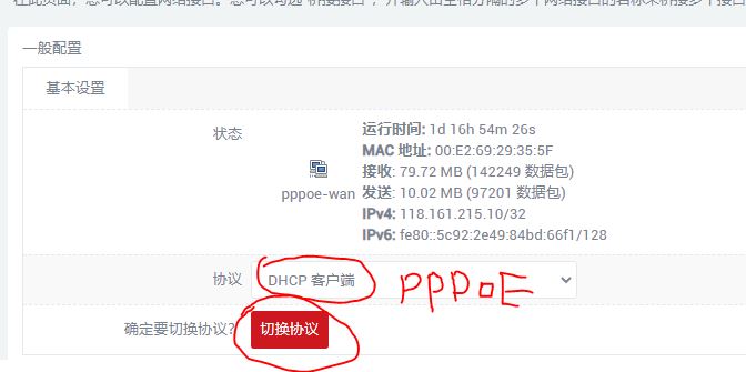

點選: 網路-接口-WAN-修改 , 協議選項在此預設為DHCP 客戶端模式....
WAN1預設為DHCP 客戶端模式自動取得, 這是一般如Cable 有線電視的連接方式, 在此如果是使用如中華電的線路, 請務必切換為PPPoE 連接, 將帳號密碼填入 (中華帳號都是 xxxxx@hinet.net), 設定完成如帳號密碼沒錯的話, 就會顯示: 已連線且有外部合法IP位置!
1. 網路-接口-WAN-修改
2. 切換到PPPoE , 並按下下方切換:
3. 切換完成後, 輸入帳號密碼, 並按下右方保存&應用即可:

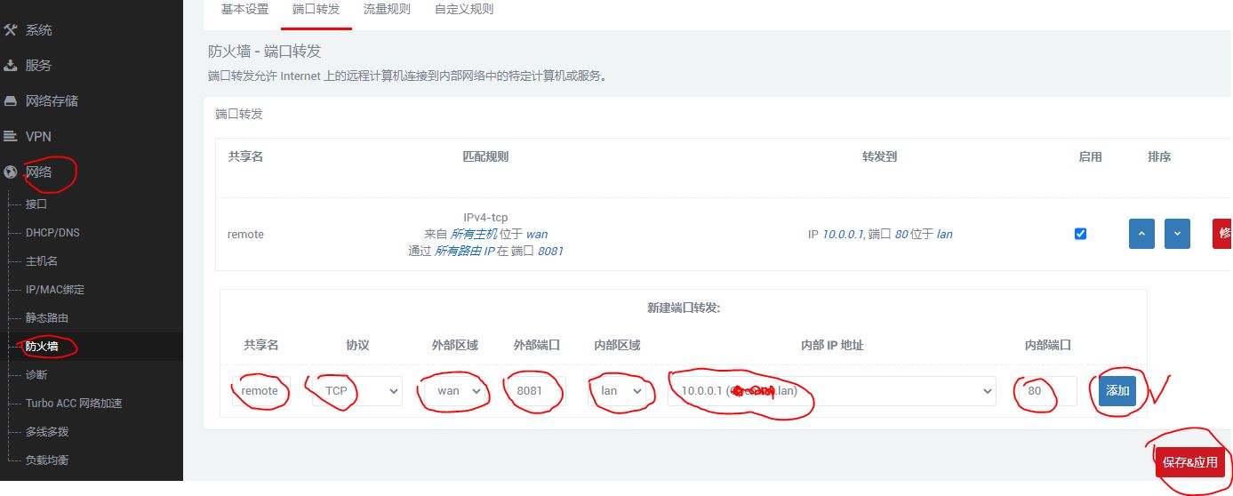

如何在外部遠端管理Fun強機 Pro :
出場預設:
請於瀏覽器介面輸入 http:// IP位置:8081 即可從遠端管理
如果要自行修改, 遠端管理設定, 請到 網路-防火牆-端口轉發 配置相關:
共享名: 自訂
協議: TCP
外部區域: WAN
外部端口: 自訂 (預設為8081) ->這就是遠端管理的Port
內部區域: LAN
內部IP地址: LAN (直接點選, 預設是10.0.0.1 LAN)
內部端口: 80
完成後按下->添加-保存&應用 即可!!

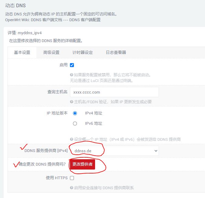

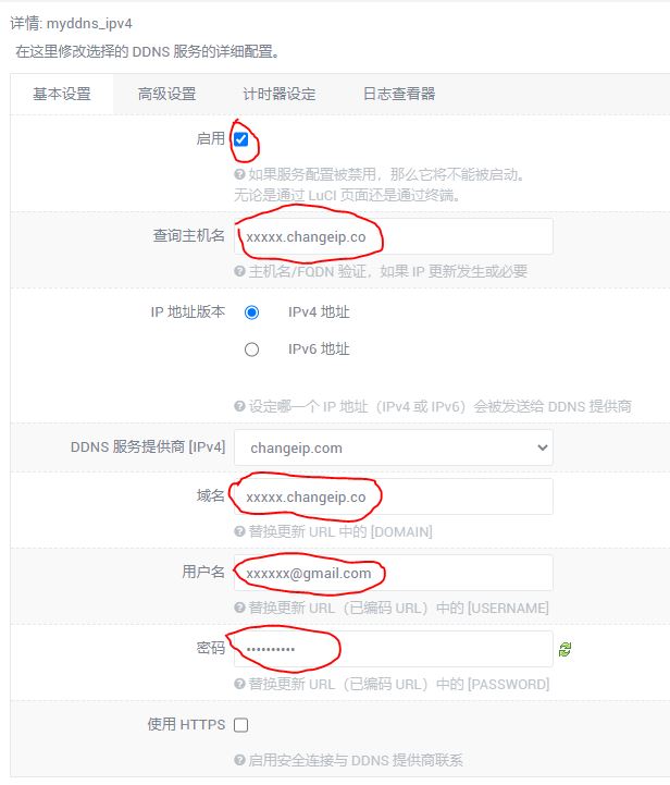

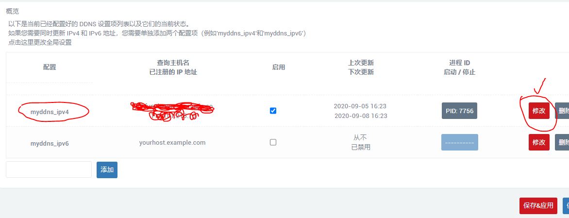

DDNS 動態域名設定:
請至: 服務-動態DDNS 設定
1. 第一條例myddns ipv4 -> 右邊點選修改.
2. DDNS 服务提供商 [IPv4] -> 選擇你使用的DDNS 服務商後, 於下方下"紅色-更改提供者" 切換按鈕!
3. 切換完畢後, 開始輸入相關資料:
啟用: 打勾
查詢主機名: 請輸入申請的DDNS網址, 如 xxx.changeip.co
IP地址版本: 預設使用ipv4 即可
域名: 依樣打入申請的DDNS網址, 如 xxx.changeip.co
用戶名: 輸入DDNS 服務商登入的用戶名稱 (例如 changeip 為申請的E-Mail信箱)
密碼: 輸入DDNS 服務商登入的用戶密碼
以上輸入完成後, 按下保存&應用 按鈕即可!!

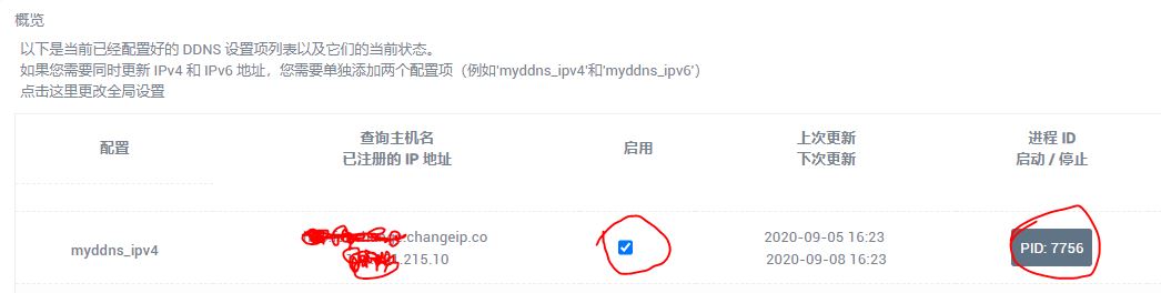

4. 以上配置完後, 回到DDNS主畫面, 記得將功能啟用打勾, 以及右邊的"進程PID" 按下啟動! 如果配置沒有問題, 就會出現DDNS的已更新資料!!

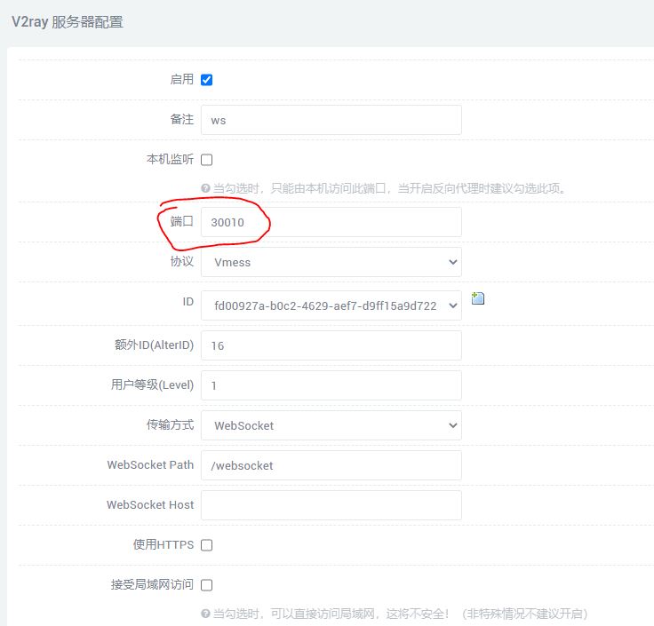

文章由 fae » 2020年 9月 24日, 04:11
V2Ray- 使用Websocket 通訊方式使用配置...
1. 選擇預設配置, 修改您想使用的Port 以及ID 配置:

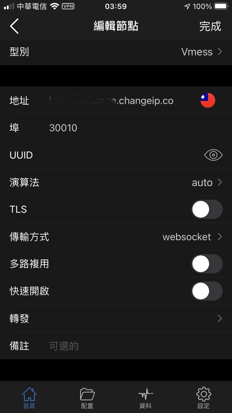

2. 手機配置, 按照與V2ray相同的配置即可!!
這裡使用IOS 的Shadowrocket 做配置演示: (其他的軟體亦同!)

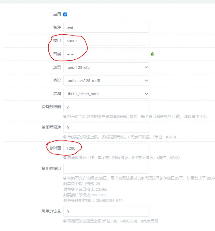

如何配置SSR- 不同的使用者帳號以及限速方法
SSR 可以配置多個不同的帳戶, 以及帳戶可用的速率, 只需新增不同帳戶的端口號碼以及密碼即可!!
1. 端口: 請選擇不同的Port 號
2.密碼: 給予不同的使用者密碼
3. 總限速: 如最大使用頻寬為10Mbps, 請填入1280..(10Mbps=10240/8=1280M/byte)
4. 以上配置多個條例, 就可以有多個不同帳密, Port 號的連線!
限速部分請特別注意使用, 除非您的上傳頻寬非常大, 否則不是建議使用->翻牆基本上就是越快越好, 畢竟對岸到台灣的網速,有可能不是很穩,很快!!

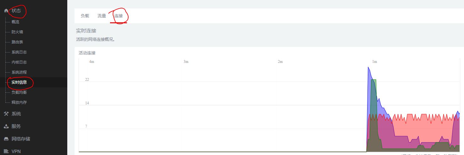

如何觀測FUN強機目前實際的連線以及使用速率:
請點選-狀態-實時信息-連接 可以查看實際連線使用速率
