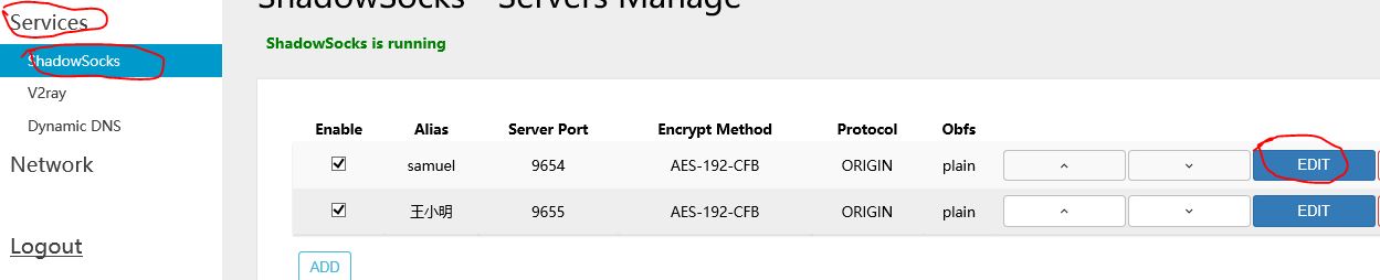

左邊選單:
Services->ShadowSocks->點選右方"EDIT"要更改的使用者
依照下列分配設定:

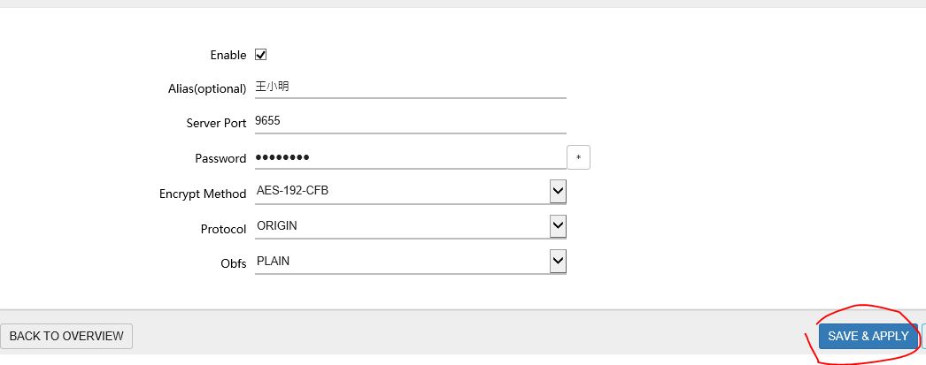

Enable: 打勾 , 開通此服務
Alias(Optional): 填入使用者備注(選填,可不填)
Server Port: 填入此使用者預計所使用的Port 號 (此port號可以依照自己需求填入)
Password: 填入使用者密碼(密碼建議有大小寫,數字等組合)
Encrypt Method: 選擇加密模式
Protocol: 選擇通訊協定, 若無特殊需求, 建議選擇ORIGIN
Obfs: 選擇Obfs方式 ,若無特殊需求.建議選擇PLAIN
配置好後,請案下右下方的Save&Apply 保存並啟用!
基本配置即完成, 請記住所配置的各項參數, 於安裝手持裝置/電腦端時 , 需要使用到以上各項參數!

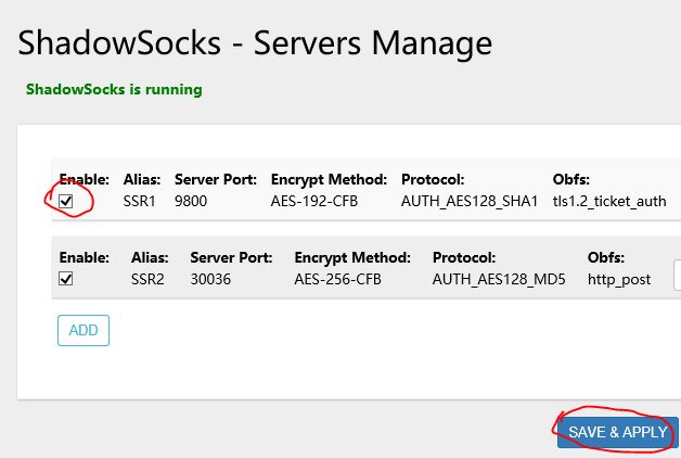

有關於混淆參數配置:
有些地方管控嚴格, 為了使用的IP位置不被輕易發現而封鎖 , 這裡的選項參數 可以做進階設定:
Protocol: 選擇其中一項加密通訊協定
Obfs: 選擇其中一項混淆隱藏方式
這樣比較不會被防火牆識別到翻牆....

文章由 fae » 2019年 6月 17日, 11:50
請注意! 若有更動SSR 的任何參數配置, 請務必將服務做一次Disable (不勾選) , 按下Apply& Save , 然後再做一次Enable(打勾) ,再按一下Apply& Save, 這樣更改才會生效!! 否則會出現無法連接的情況
