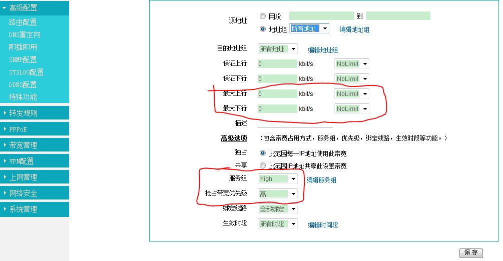

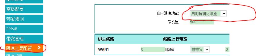

文章由 fae » 2012年 7月 3日, 08:42
問題一回覆:

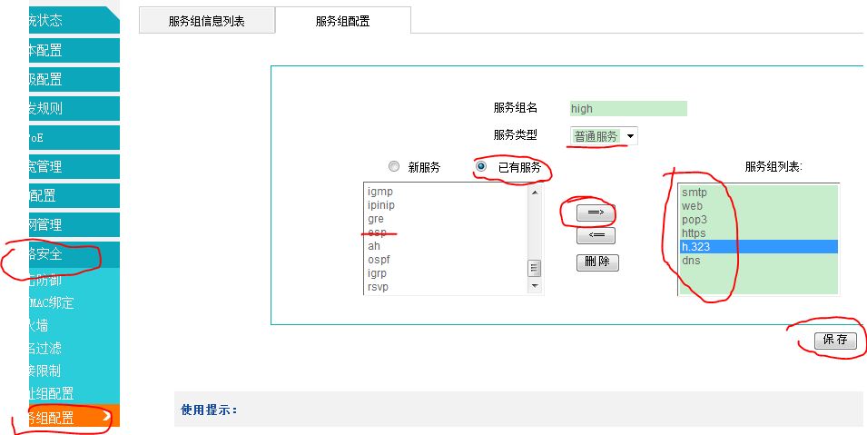

這種一般優先權設定,要啟用-精細化限速規則. 不過有缺點,就是Game 部分由於千百種不同port ,您無法一一去做配置,所以配置不好的狀況下,可能造成網路遊戲Lag情況. 建議可以使用"智慧彈性管理" ,讓設備自動去分配試試看...
1.配置-網路安全-服務組: 把所要的服務放在一個組別...
2.設定頻寬管理: 先設定一組一般頻寬管理(如每台電腦可用最大上傳/最大下載的頻寬) 搶佔優先權-低, 然後再設定一組此高優先權的組別,將優先權設高,且不限速
