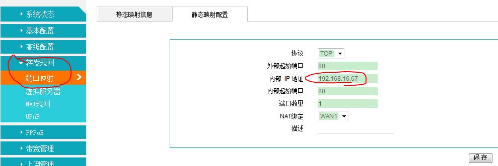

您好:可以的!
請使用轉發規則,對應到DVR即可.
參照下圖, 把192.168.16.67 改為你的510下面DVR IP位置即可.
屆時遠端就是510 WAN上面的IP位置...

fae 寫:您好:可以的!
請使用轉發規則,對應到DVR即可.
您好
感謝回覆
已經成功接上也使用了
真的非常方便
謝謝

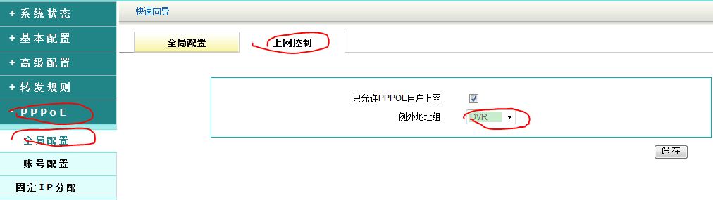

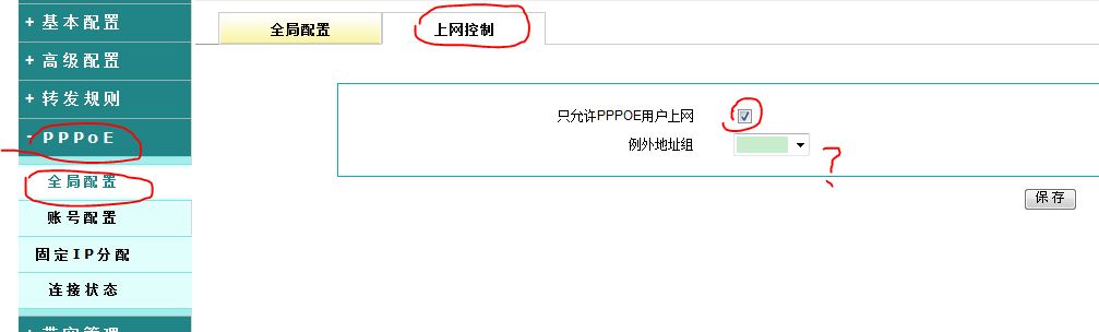

Hi:
您啟用了只允許pppoe上網有勾選? 如下圖....但是沒有設定例外地址組?

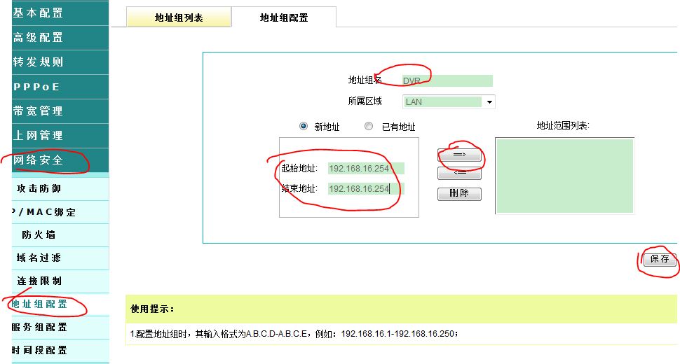

可以將DVR設定惟例外地址組, 比如說510的IP為192.168.16.1 , 您可以設定DVR為固定IP, 不用PPPoE撥號,假設DVR手動設定IP為192.168.16.254 / 255.255.255.0 /通訊閘 192.168.16.1
設定地址組-名為DVR,把DVR IP - 192.168.16.254 設定進去
然後選擇->例外地址組 即可....如此DVR就不需要pppoe撥號,而啟用固定IP ,其他房間電腦一樣都是要pppoe 撥號才可以上網.
端口映射就改為192.168.16.254 去對應即可!

fae 寫:Hi:
您好
真的非常感謝
已經正常運作了,確定無誤
