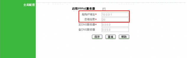

您好: 我在hiper 510 起用pppoe服務並 在 ip 設定 初始ip為10.0.0.1 如下圖
圖檔
之後利用pppoe 撥號上了 hiper510 pppoe server 並取得10.0.0.2 ip 之後 在ip&MAC綁定 此ip 並在在頻寬管理—>位址組中配置位址組
中設定了根據10.0.0.2 設定一個限速
這時在電腦裡面下 ipconfig 卻會得到兩組ip 一組好像在網卡上是剛剛綁定 192.168.16.65 但也可以看到另一個ip 10.0.0.2 是由pppoe server 分配的
問題如下:
經由設定後之後斷線,重新撥號後卻發現pppoe server 重新分配給我的ip是10.0.0.4 而不是原先的10.0.0.2
在電腦裡面下 ipconfig 卻會得到兩組ip 一組好像在網卡上是剛剛綁定 10.1.1.2 但也可以看到另一個ip 10.0.0.4 是由pppoe server 分配的
但在回到pppoe 寬代管理畫面 看到ip 是10.0.0.4 所以位址組中配置位址組 中設定了根據10.0.0.2 設定一個限速 相對就失效
請問我是哪裡設定有問題 導致這樣的情形發生
再麻煩您 不令指教 謝謝

若是您只使用PPPOE的方式讓客戶端連線的話,您最好是關閉DHCP服務,也就是不發DHCP給客戶端, 強制讓客戶端使用PPPoE 撥接到HiPER510. 這樣的話,就不會抓到192.168.16.x 的IP位置.
DHCP 網段系統預設發放IP是192.168.16.x , PPPoE 預設發放網段是10.0.0.1 , 這2種網段是不一樣的,最好不要混用以及設定相同.如此可以區別是來自PPPoE 或是DHCP的IP位置.
首先,先做PPPoE 的固定IP分配:<使用telnet 方式, 到主機上> MS-DOS 模式下輸入 telnet 192.168.16.1 然後於hiper%後輸入以下2行命令:
set connection/test pppoe clientIp 10.0.0.3 (註解:設定test 帳號IP為10.0.0.3)
write (註解:寫入儲存)
這樣一來,每次test帳號撥入HiPER510後,就會固定發給10.0.0.3 的IP位置...有問題請隨時再討論
PS:高級配置->IP&MAC綁定是給自動抓IP以及固定IP使用的...PPPoE 不在此設定...
