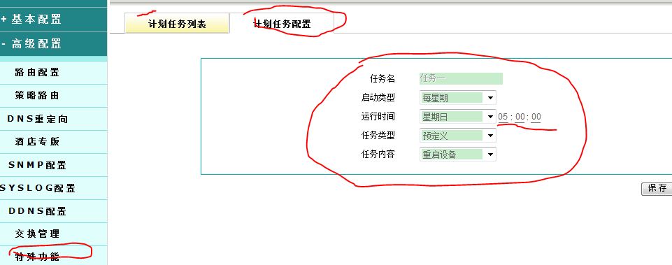

您的問題應該是屬於第二項, 一般台灣有線電視的網路穩定度並不是很好,原因來自於IP不足,以及訊號衰減,封包Lose 等因素,無奈有線電視業者利用收視戶數(房間數)問題,強制要求要搭配租1~2條以上的有線電視寬頻, 若您是使用在宿舍出租套房的話,建議您要做以下的設定:
1. 可以選擇每天或是每週固定時間(如每週日早上5:00),重新啟動路由器,以防止類似情況
