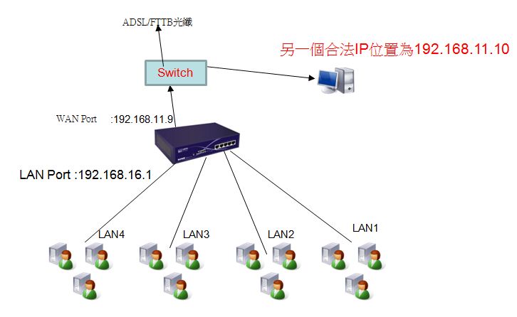

您的架構是否如上? 意謂192.168.16.X 內網電腦,抓不到WAN端的192.168.11.10 這台Server?
Re: 之前討論的"外網在閘道內但無法瀏覽"
文章由 alvin » 2012年 9月 14日, 16:03
fae 寫:
是的,沒錯.

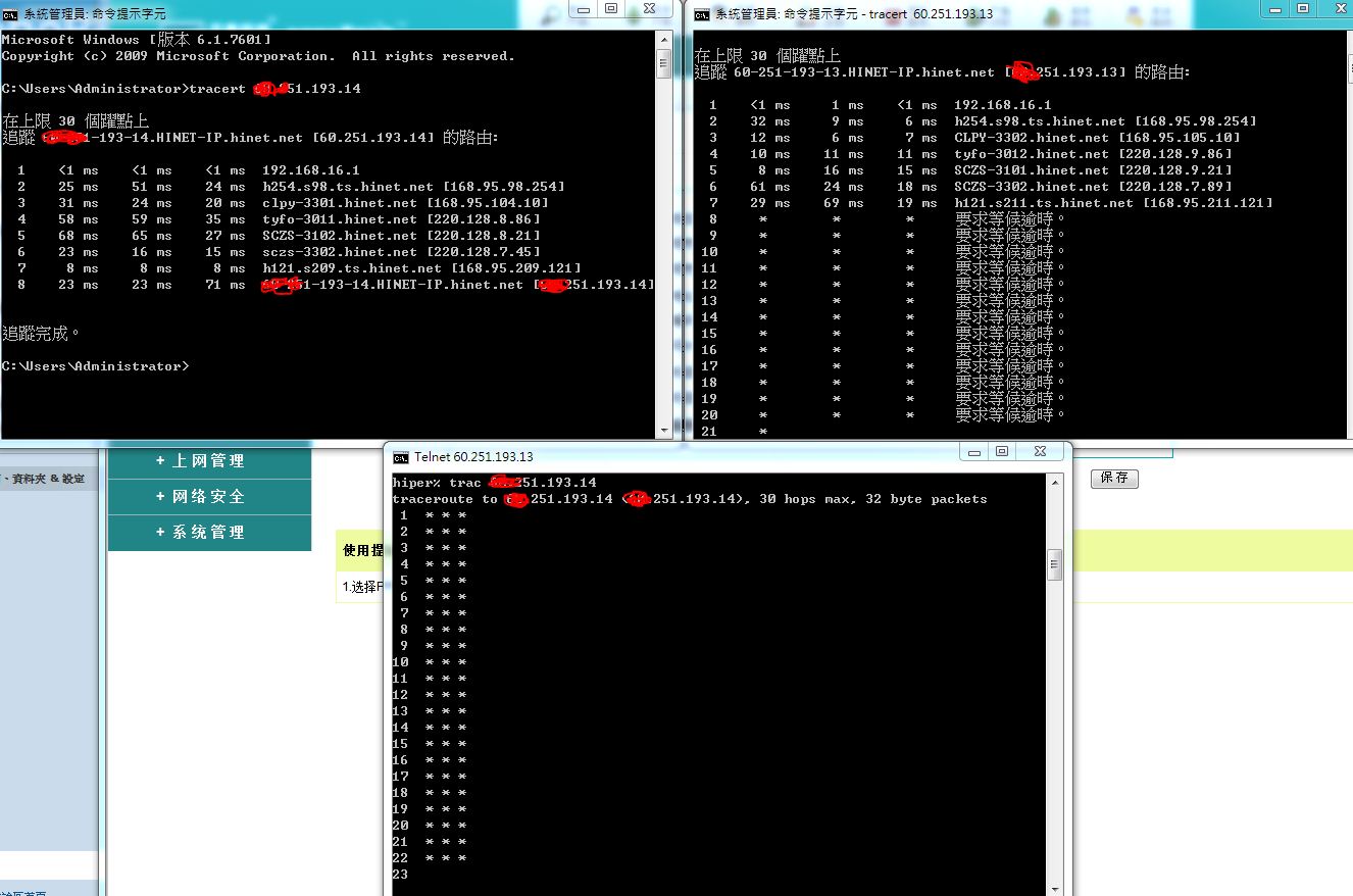

經過測試,810上面的WAN IP有問題...
從外面tracert 路由發現, 810的IP位置一直呈現循環狀態, 而tracert 不到正確路由. 是中華電信問題導致.
文章由 alvin » 2012年 9月 17日, 10:08
所以,您建議的處理方法是?和中華電信連絡,還是更改成另外一個外部IP,還是用回在810tw NAT服務(one on one)呢?
alvin
文章: 7
註冊時間: 2012年 5月 16日, 09:34
文章由 fae » 2012年 9月 17日, 18:05
建議聯繫中華,應該是中華機房設定出問題. 你把tracert route 的結果告訴他們即可處理.

狀況回報,經恢復出廠值後,已經可以連到14ip位址。
感覺應該是在lan口配置那邊設定了ip2高級選項內設定了ip位址,導致一直循環,將會再進行回復之前設定值再測試一次。
