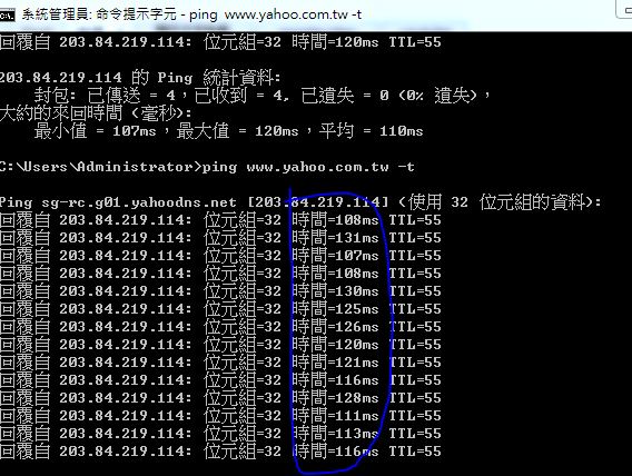

測速若是正常的情況下,一般說來返應時間要看當時使用流量以及對方網站而定. 可以ping 看看該網站的返應時間,是否穩定持續在多少ms以內?
