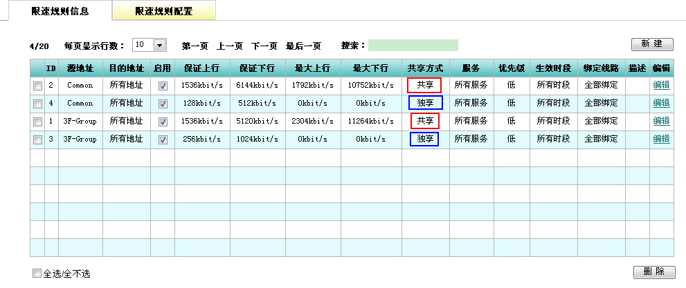

說明: 目前使用HINET 12M / 4M 網路。 (實際網路約:11.5M / 3.5M)
因家裡狀況如下: 簡略為 A、B 兩家庭 共用此一網路。(平均分攤網路費用)。 A家庭內--有 4台電腦。 B家庭---有 8台電腦。
目標: 想在公平正義原則下,做到平均網路頻寬資源(A、B家庭平分網路頻寬)。 但卻仍需確保每壹台的上網速度品質(最低保證上網頻寬速度)。 另外,同時想在使用人數少時,仍可使用全部下載頻寬而不浪費頻寬(12M)。
目前作法~: A家庭的電腦設地址組群 3F-GROUP , B家庭的電腦設地址組為 COMMON。
A家庭可使用保證頻寬 5M / 1.5M , B家庭可使用保證頻寬 6M / 1.5M。 為不浪費頻寬,最大約為 10M /2M。
A家內每台電腦保證頻寬 1M / 256KB , B家內每台電腦保證頻寬 512KB / 128KB。
在"越先配置,越晚匹配"的限速規則下,設定如圖,不知這樣是否可行???
因說明書手冊內,有提到如下:
限速規則的執行順序
當某接口接收到一個數據包後,設備將從「限速規則信息」的頂端開始向下搜索該列表,查找與數據包的地址、協議、端口以及接收到數據包請求的時間相匹配的規則。匹配的第一個規則將被應用於此數據包,並且,後面的規則不再檢查。如果沒有找到匹配的規則,該數據包則不受限速規則限制。 根據限速規則在列表中的排列原則,晚配置的規則顯示在限速規則列表的上方,則越新配置的限速規則,越先被匹配;越先配置的限速規則,越晚被匹配。
故不知這樣設定是否有意義,有符合我目標的期望嗎??

依照您的設定來看, 當條件符合的時候,就只會跑第一條以及第三條...
由於您期望沒人使用的時候可以達到較高速的速率, 這一點就該要起動"智慧頻寬管理" ,由810自己去做速率的調節, 其實網路的需求主要應該是"當大家都在用的時候,使用都很順暢,但不一定是-滿速且非常快" , 但當少人使用的情況下, 下載才可能會是-滿速最快的.
就您共享2個家庭的網路而言, 每個家庭最大速率各均分一半是公平的做法, 使用精細化限速比較沒有爭議性.

所以,在我的設定條件下,
此原則"A家內每台電腦保證頻寬 1M / 256KB , B家內每台電腦保證頻寬 512KB / 128KB",是沒有意義的囉(設定無效果)??
如果,只考慮"精細化限速"來設定的話。 是否有其他建議? (能比較貼近我原本的目標期望。)

是的,因為在第一條策略裡面就已經符合相對地址組的頻寬策略. 所以不會跑到第二條去check.
一般建議使用最大可用頻寬,而不會使用保證頻寬來設定, 保證頻寬'通常是給Server 以及如VoIP等需要保證網路品質的設備.
由於您的最大頻寬事實上已經到達線路可用頻寬的90%以上, 這種突發的峰值頻寬有可能影響到其他正常用戶使用,所以您可以嘗試壓到80%左右的最大頻寬,(下載:11.5M *0.8 上傳 3.5M*0.8 ).
頻寬管理於每個地方都不同的使用模式(用戶習慣), 所以還是建議您先用一種來觀察1~2週, 若大家都用的順, 就是最好的模式,,,若有使用者返應問題的話,再做細部調整即可. 以上建議.
