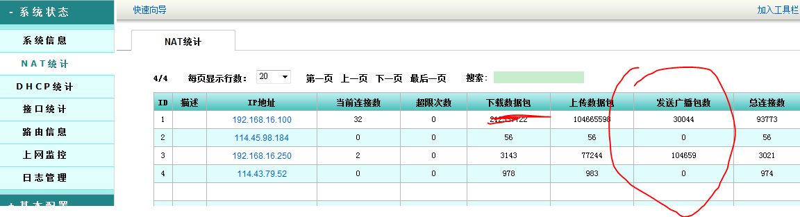

可能的問題會是:
1.網路Switch 湧塞導致, 一般DHCP分配為Leasedtime租約時間的一半1/2 會發放ack訊號確認租約-續租, 若是此第一次沒有收到回應時,會在下一個到期時間的1/2 在次續約.
也就是預設3600秒的一半會續約,當1800秒沒續約到,會在900秒再次續約一次,直到過期.
這個問題遇過幾次,大部分的情況是Switch 上有大量廣播訊號湧塞交換器,導致續約確認封包沒有被HiPER路由器接收到.
因為您說的設備已經裝了一段時間,近期才發生此現象. 可能是心新加入的PC電腦發生異常. 建議您可以:
A: 查詢一下系統的封包統計,看看是哪台電腦異常.

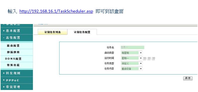

B: 可以開啟自動重新啟動方式,將設備定期重開,免去類似困擾.

不一定是P2P軟體,但是應該為-最近新加入的電腦, 或是網內電腦如網卡故障,網路實體線路品質不良或是RJ-45接頭,Switch 交換器Port故障等, 都可能發生的.
