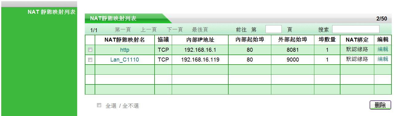

Hi 管理員你好,我想跟您請教一下HiPer 810TW的轉Port設定
關於我區域網路的網段是 LAN : 192.168.16.XXX
我有個網路裝置接上這個網段,而我將這個裝置設定為固定IP : 192.168.16.119 , Port : 80
一開始我接上區域網路做測試,打開筆電連上192.168.16.XXX的網段,使用DHCP
接著開啟瀏覽器進入網路裝置 192.168.16.119 : 80。是可以連進去網路裝置的首頁。
到此為止區域網路這段應該是沒有問題。
但是當我登入HiPer 810TW內部要做Port轉發設定的時候就會失敗了。
目前我的Hiper 810TW使用的是PPPoE,撥號出去為固定IP
對外的Port為9000,轉入內部的為80。
針對Port Forwarding這個部份我只有設定到NAT靜態映射列表。
請問一下是否還需要設定到其他的部分呢?還是說我設定的地方有什麼遺漏掉的?
PS : 我的Router的韌體版本為 iv810TCv2009
感謝您的協助!
Port Forwarding.png (38.98 KiB) 被瀏覽 109901 次

您的設定沒有錯喔. 從Internet 外面要存取此台119 的話, 就是 網頁開啟http://固定IP:9000 這樣就會轉入119 的80 port 了.
記得要是在內部網路存取此台電腦的話,就是http://192.168.16.119 即可.

我設定完轉發的部份,從外部網路打算連線進去內部網路的 192.168.16.119 : 80 這個網路裝置
連線進去還是會失敗
我透過網頁上面的Port Forwarding Testing 功能測試 Router Port 8081 是有打開的
不過我去測試我想打開的這個 Port 9000 卻是顯示關起來的。
請問一下這樣子是什麼問題呢?
感謝您的協助!
想打開Port 9000卻失敗
HiPer810TW 遠端控制Port 8081 是OK

你好: 開port 就只有此項目設定,建議您:
1.先刪除此對應.
2. 檢查此119 的IP設定, 是否可以對外通訊? 通訊閘是否為810 的LAN IP?
3. 重新設定一次,
以上若還有問題, 建議您先排除此設備,對應其他的電腦開相同的port, 是否可以work.
