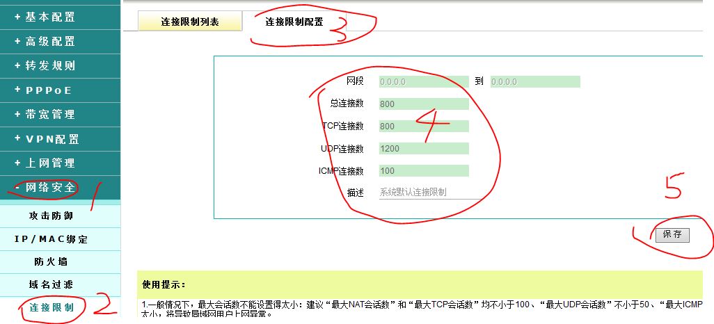

文章由 ean_ycchu » 2016年 1月 21日, 12:41
to 樓主及fae
最近我的510 ㄧ樣碰到先鋒撥放器也是撐不到一天 就開始掛掉了
後來也是先把學生踢掉 在問他 才知道是先鋒撥放器
請問流量封包管理的選項 在那邊呀?
ean_ycchu
文章: 19
註冊時間: 2013年 7月 15日, 16:00
Re: 有關hiper 510管理封包量的問題~
文章由 fae » 2016年 1月 26日, 15:10

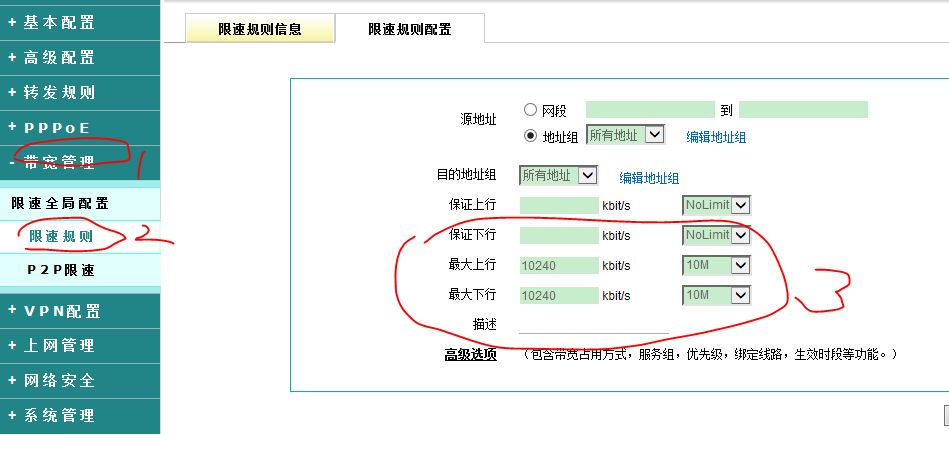

您好: 先鋒影音也是P2P的一種線上軟體 基本上只需要做連接數限制以及頻寬管理即可/
文章由 ean_ycchu » 2016年 3月 5日, 00:38
fae 寫:您好: 先鋒影音也是P2P的一種線上軟體 基本上只需要做連接數限制以及頻寬管理即可/
hi FAE:
連接數設定在800
限速也打開
雖然不會像之前那樣 撐不到一天網路就不會動
但是 變成只能撐個兩天左右
而且網路好像會經常瞬斷
另外請問,我試過把連接數下調至500
但是好像沒用
請問把連接數在往下調到更低 會有用嗎?
