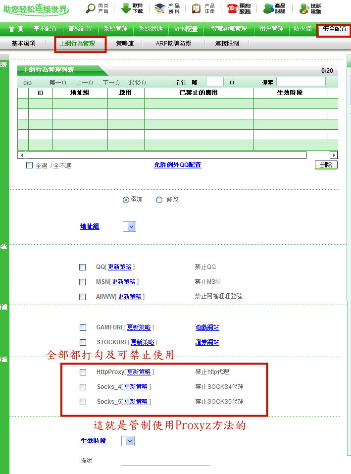

可能使用者使用了類似Vilidalia Bundle 的Socks5 代理伺服器突破了HiPER 的P2P 限制.因為你提供的資料也不完全,我只能用猜測的方式!
這種Proxy 的用法,已經也有一段時間了, 該Proxy 可以自訂來自網上上非常多的代理伺服器,來衝破P2P 的L7 管制..在HiPER 設備上,於上網行為管理的資料庫內,就有一個Socks5 的資料庫,如下圖所示:
然後把http proxy /Socks4 /Socks5 都打勾起來,直接禁用即可! 請你先測試看看!

果然跟你的猜測沒錯,這個用戶果然是透過Proxy 去下載資料的! 把行為管理的Proxy 全部打勾後, P2P流量就下去了.
我看以後的宿網,全都要把這些選項給啟用! 要不然還是有被有心人士突破封鎖! Thanks.,

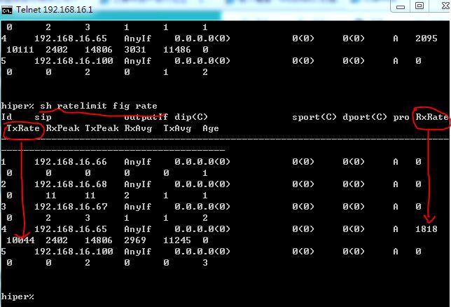

PS:還有一點請注意,就是當P2P開啟管制時,HiPER的Web 畫面顯示的及時流量,是不正確的顯示,會加上LAN的流量統計(這是顯示畫面的Bug)
可以telnet 到HiPER上去觀測下:看rx rate 與tx rate 的速度,就是真正的目前速率

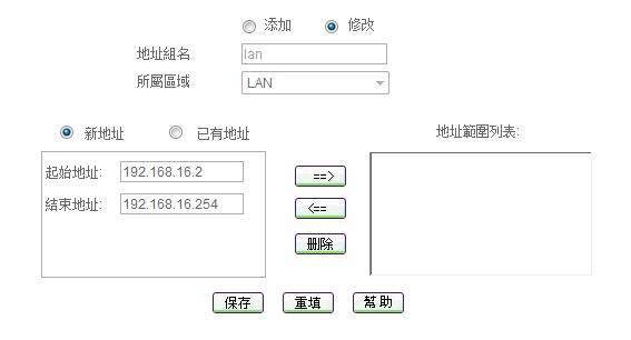

防火牆構成要件: 地址組(哪些IP管制) ,服務組(哪些服務管制-Port 號), 以及防火牆策略.
新增地址組:
內網IP:
防火牆->地址組 ,把內部網路如192.168.16.2~192.168.16.254 納入管制範圍.

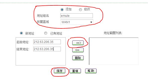

外網IP:
防火牆->地址組 ,把外部網路如 212.63.206.35 納入管制範圍

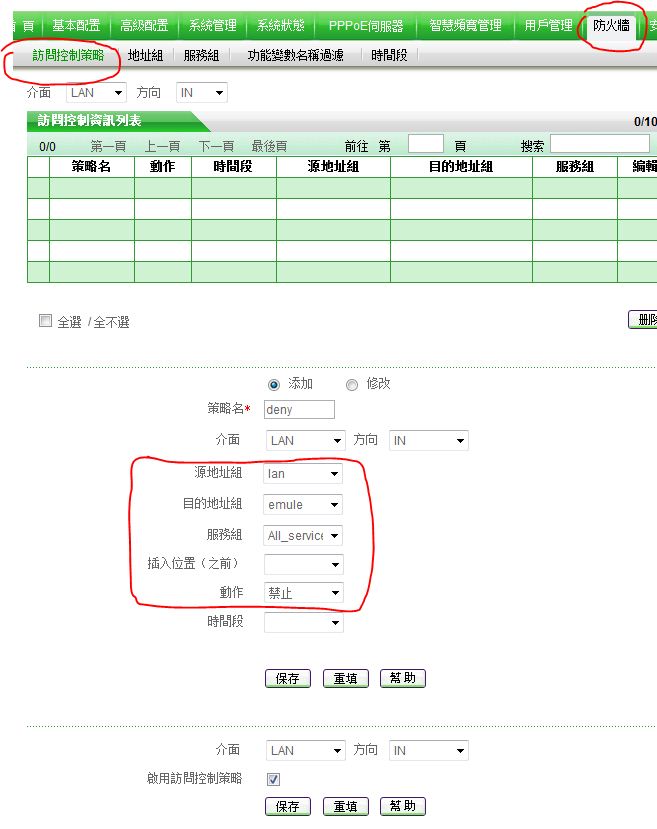

新增策略:
防火牆-訪問控制策略->把內部網路LAN 的地址組要去外部的外網IP阻擋.
最後請啟用->訪問控制策略打勾即可!
