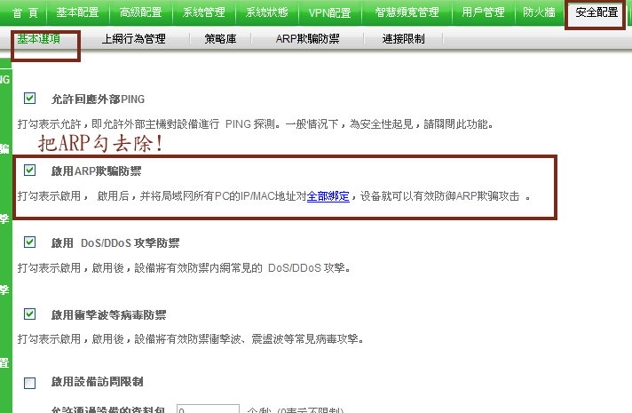

謝謝您的回答,後來發現是bt新版的關係才導致速度降下來,己改為舊版後正常了,另外我也發現一個問題要請教一下,自從更換了hiper 810tw後,發現我原先有透過ip分享器再接一個8埠的hub,近來發現只要接上hiper 810tw的lan 1-4任一埠後,8 port的hub燈號閃的很急促似乎有類似大量封包在傳遞,但明明hub上的pc沒有任何上下載的動作,雖然此動作無影嚮到目前上網,但hub上的燈號會閃得很急促想要問什麼原因,謝謝!!

HiPER 產品都內建ARP防禦機制, 這是系統預設開啟, 所以會持續發送ARP 廣播封包給下面的PC , 防止ARP欺騙! 所以你會發現燈號一直閃,在無任何流量的情況下!
你可以把ARP 部分打勾取消即可!

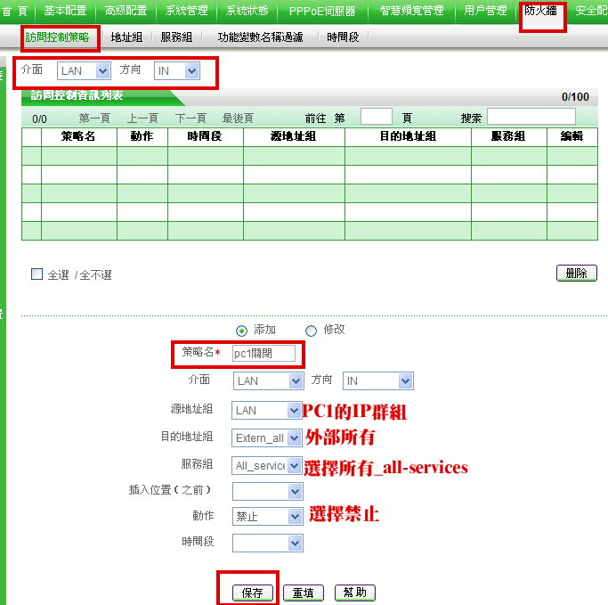

1.如果要讓pc1只能允許80,443,ftp,pop3.smtp服務,其他服務不允許
2.想讓lan內的所有pc不能使用tcp udp 554 port又該如何設定
謝謝!!
yangshi
文章: 12
註冊時間: 2010年 3月 19日, 13:19
Re: 請問關於hiper 810tw使用bt問題
文章由 fae » 2010年 3月 31日, 09:20

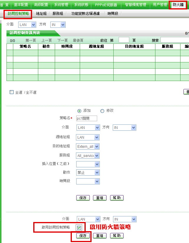

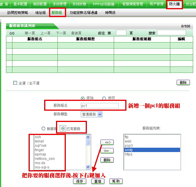

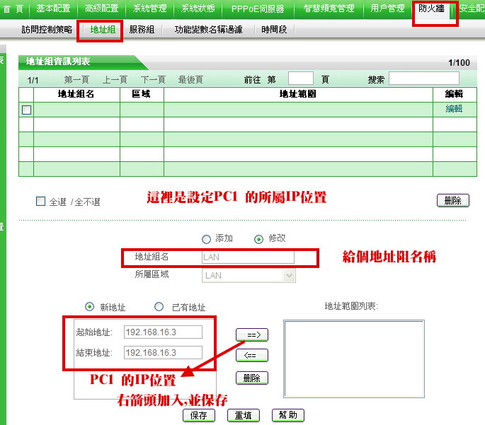

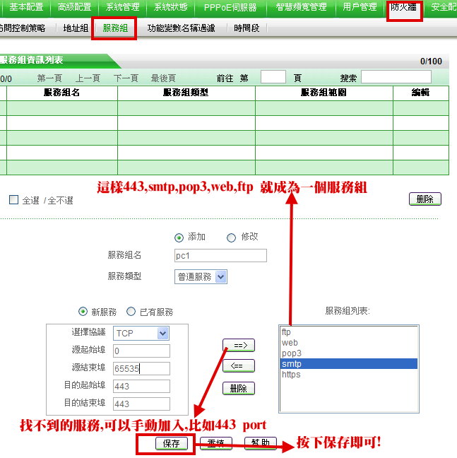

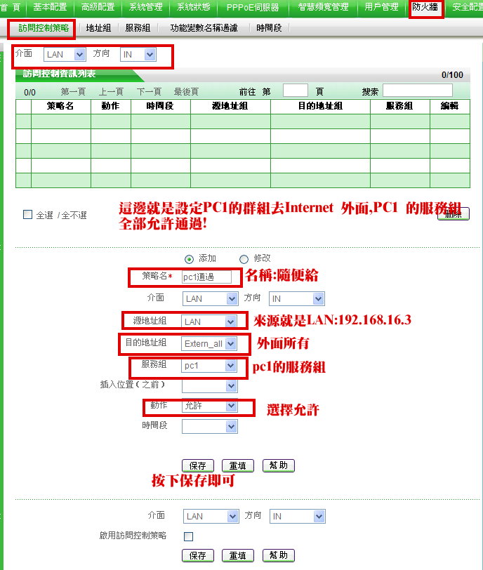

HiPER 的防火牆設定,與一般標準相同, 條件一定是"群組"概念, 所以這裡一定會有一個PC1 的IP群組(比如PC1 的IP是192.168.16.3) ,還有就是服務群組(你這裡的需求是web/pop3/smtp/ftp/443),所以就要先設定這2個群組:
1. 設定服務群組:預設常用的服務表
不常用的服務表,自訂新增服務
2.設定PC1 的IP群組,這裡為例PC1的IP是192.168.16.3
3. 接下來設定防火牆:讓LAN 的IP群組對外通訊Pc1 的服務可以允許通過
4. 接下來設定除了PC1 的服務以外,全部禁止:
5. 開始控制將以上的防火牆規則啟用:
如此一來, 就可以控制pc1 的電腦往外通訊web/pop3/smtp/ftp/443 可以'過, 其他的就全部關閉..
防火牆策略首先會從第一條策略開始check , 當check 到PC1 的群組(192.168.16.3的IP) 往外出去符合服務組web/pop3/smtp/ftp/443的話,就讓它通過, check 條件到此為止,不再繼續check防火牆; 當於此條例check 不到以上的服務組別時, 就跳到第二條策略, 這時候符合了條件,就把所有對外通訊中斷!
第二個問題是一樣的,詢上面設定位置群組-LAN 192.168.16.2~254 (192.168.16.1 是路由器,請不要包含路由器IP) , 設定tcp/udp 554 為一個服務組, 然後加入防火牆即可!

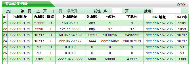

不好意思,又有關於hiper 810tw的問題,我使用bt下載,在810上開tcp/udp 18717 port,下載都正常,但現在幾個問題,就是當我重新把pc開機之後(沒執行bt程式),連到810tw的介面 ,發現在系統狀態-->用戶統計查到下載bt的pc,點選ip後會連到系統狀態-上網監控,這時發現tcp/udp 18717 上傳包,下載包數字太多了,於是我全選然後按清除,於是810tw會把該pc的連線收斷開,但是重覆動作好幾次都無法使tcp /udp 18717的上下傳包降下來,最後只好重開modem或是重開hiper 810tw才可以完全清楚,所以想問幾個問題
1.hiper 810tw雖然號稱30000的sessions,但是否有快收回收sessions的機制
2.但pc重開機後,為什麼810tw上的該pc連線數還掛在上面而且無法立即清除,必須關modem或hiper 810機器才能完全斷掉連線數,因為不清除的話,我一開bt程式沒將種子手動下載,居然會自動下載以及上傳,而且幾必把整條頻寬吃到滿,造成bt死當,所以才會連到810tw介面看,才發現上述問題
以上問題再請協助解決一下,附上附圖可以供參考,謝謝!!

由於NAT port 開啟, 對外部分的合法IP位置已經與外面的P2P 主機連線, 這些session 會一直存在.直到TCP/UDP timeout 老化.
所以當您將P2P 的PC關機重開或是P2P軟體沒有開啟時,事實上在WAN 合法IP上位變化之前, 對外通訊一定是使用這個IP位置與外界P2P連接. 所以您說關閉Hiper或是Modem 後,才會清除! 因為IP已經更改了.
