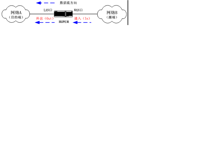

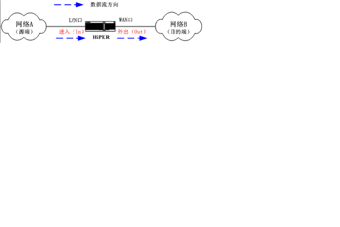

以下將通過兩個實例來說明Filter方向與資料流程方向、以及應用埠的關係,如圖1、2所示。圖1、2中,都是通過HiPER連接兩個網路:網路A和網路B,其中,LAN口連接到網路A,WAN口連接到網路B。

如圖1所示,如果要求過濾從網路A發起經過HiPER轉發到網路B的流量,那麼,從HiPER的LAN口來看,是接收到封包;而從WAN口來看,則是發送封包。因此,當在LAN口啟用Filter功能時,其方向需定義為In;當在WAN口啟用Filter功能時,其方向需定義為Out。

如圖2所示,如果要求過濾從網路B發起經過HiPER轉發到網路A的流量,那麼,從HiPER的WAN口來看,是接收到封包;而從LAN口來看,則是發送封包。因此,當在WAN口啟用Filter功能時,其方向需定義為In;當在LAN口啟用Filter功能時,其方向需定義為Out。
由上可以看出,Filter方向為 In或Out,將導致在HiPER內部是先進行路由處理還是先進行Filter匹配檢查。Filter方向為In時,HiPER將首先進行Filter策略的匹配檢查,再進行路由處理。Filter方向為Out時,HiPER是先進行路由處理選擇外出介面,再在該介面進行Filter策略的匹配檢查。因此,一般情況下,為了提高HiPER的效率,避免對將被丟棄的封包進行路由處理,建議將Filter應用于與封包源端所在網路相連(靠近)的介面,此時Filter方向為In。
