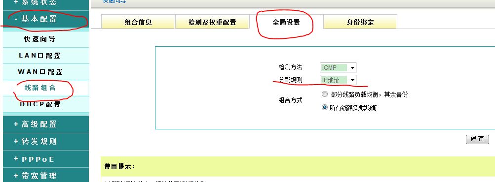

您好: 若我們申請中華電信20M/4M共3條線路,使用Hiper 4240G的話要把負載平衡的方式設為by IP的話,要如何設定呢?

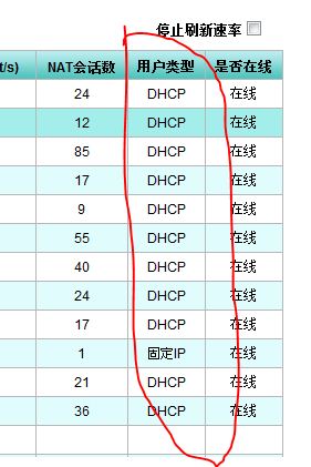

1、另外為什在用戶管理的選單內會看到重複的IP,一個顯示DHCP、一個顯示固定IP?

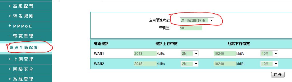

2、在4240G裡找不到可以單獨對P2P限速的設定,是這版韌體沒有這功能嗎? 謝謝!

1. By IP模式的L.B設定
2.重複的IP,一個顯示DHCP、一個顯示固定IP?
可能是機氣有重新開機過, 當時客戶端是DHCP的, 經過重開機後,Client 未重新Renew IP位置,所以系統認定是固定IP...等租約到期重新抓取IP後,應該就顯示正常...
3.在4240G裡找不到可以單獨對P2P限速的設定,是這版韌體沒有這功能嗎?
若開啟彈性頻寬的話, 系統自動分配頻寬管理,不需要配置, P2P選項在於精細化限速裡面,選擇此種頻寬管裡才會顯示該選項..
