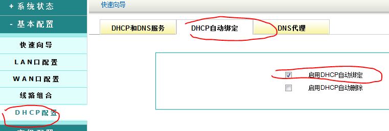

您可能開啟DHCP 自動綁定或是IP&MAC綁定功能了...
首先關閉DHCP 自動分配IP功能, 這樣所有用戶都無法抓到IP上網...然後預先分配給每一戶的固定IP..並紀錄下來...

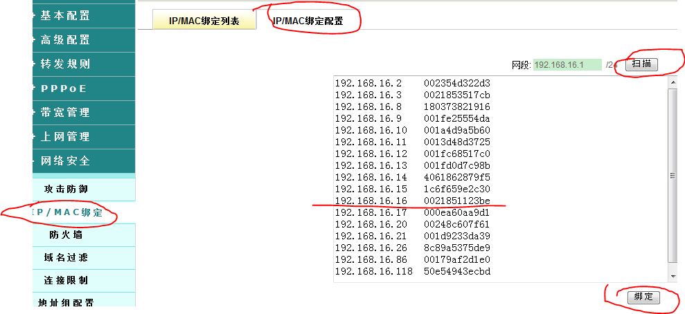

1. 檢查是否開啟DHCP自動綁定? 若有的話請取消勾選...

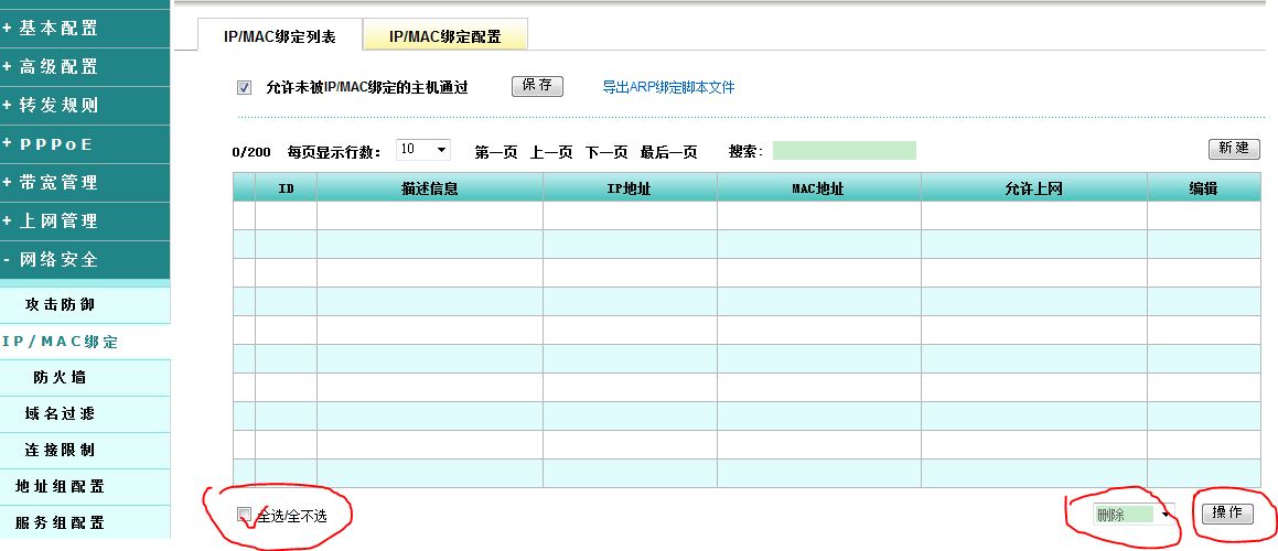

2. 檢查並將所有IP&MAC 綁定先刪除!
3. 用戶設定固定IP上線後,配合查看IP&MAC確認為分配的IP無誤後, 點選一下要綁定的IP&MAC ,按下綁定按鈕後,就可以綁定此固定IP以及MAC...
