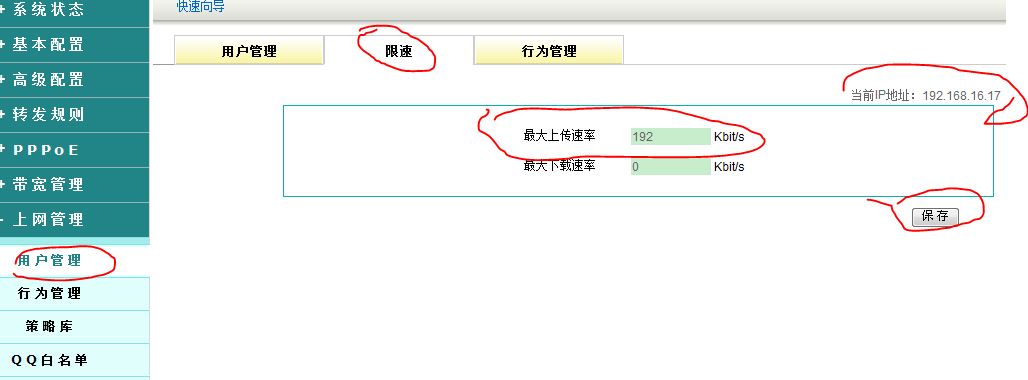

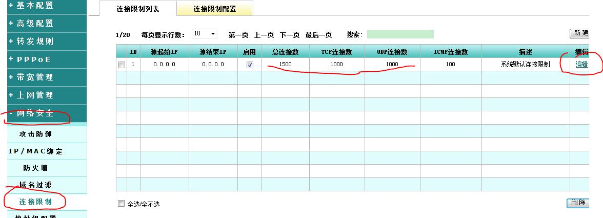

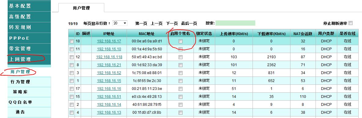

P2P限制部分...
1. session限制1500/1000/1000/100 或是更低1000/800/800/100
2. 採取將持續P2P的用戶,上傳頻寬鎖住,給予固定頻寬
如192~256K上傳
這樣就可以將"經常性"P2P的用戶頻寬鎖住,不影響其他正常使用者, 又可啟用彈性頻寬策略了.
