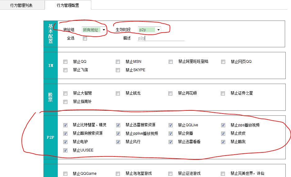

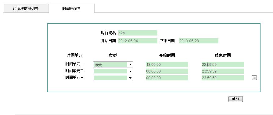

1.先設定時間組,時間段配置
2. 設定上網行為管理,選擇該時間

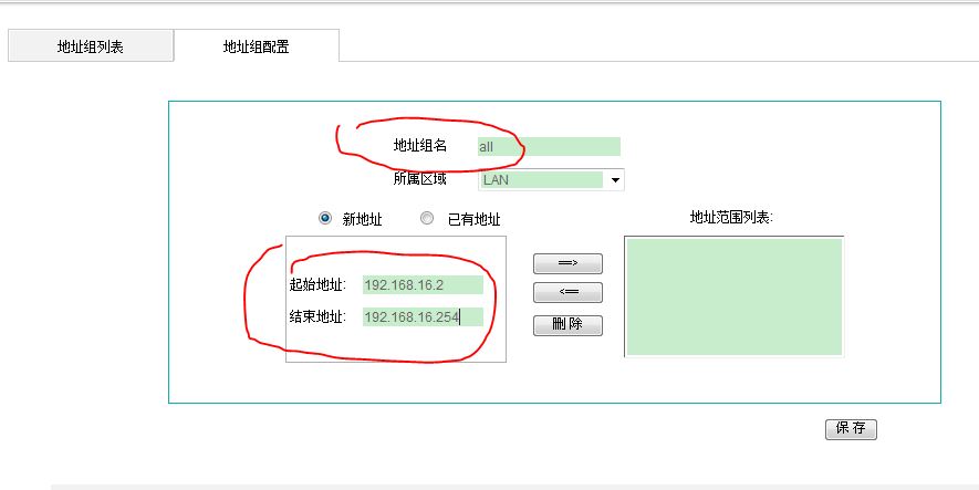

3.地址組設定排除一些IP位置,然後於上個選項選擇地址組.
廣播封包大, 大多起因為該用戶使用P2P所引起,此為正常的!

文章由 victor0726 » 2012年 5月 25日, 08:34
您好: 想請問我在設定時間排程時,設定18:00~23:59名稱為p2p,可是我在時間排程上看到的顯示都是從00:00~23:59,不管我設什時間,啟始時間都是從00:00開始,是我弄錯了嗎?
Re: 時間排程問題
文章由 fae » 2012年 5月 25日, 08:48
你是使用IE瀏覽器做設定的嗎? 若不是的話,請使用IE去設定...
