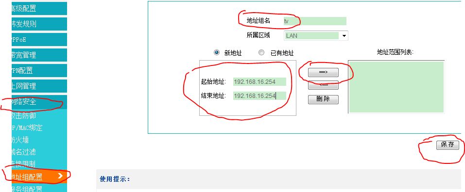

如配發一個固定IP給TV盒 192.16.16.254 , 將此TV盒設定其TCP/IP 配置好, 並啟用只允許pppoe 撥號, 先配置此TV的地址組,再點選"例外的地址組" 為此組別即可.
這樣除了TV Box以外, 其他的PC都需要pppoe 撥號才可上網.

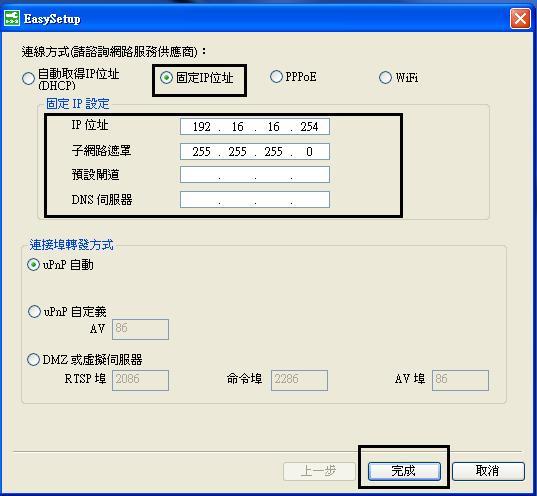

1.增加一組名為TV的地址組,也就是TV Box 的IP:

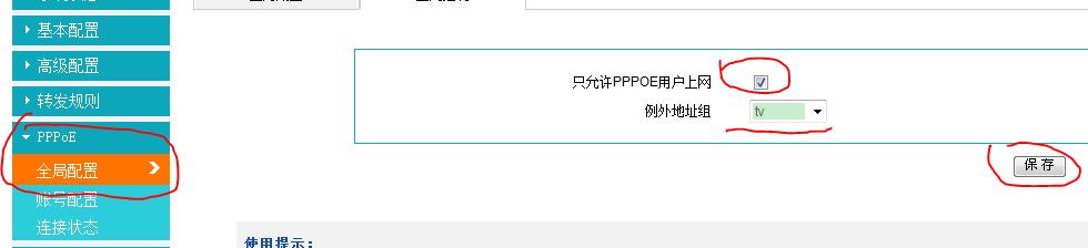

2.只允許pppoe撥號, 選擇意外地址組為tv 的組別
Re: [請教]Hiper 510 PPPoE撥號 能不能支持UPNP功能?
文章由 god74331 » 2012年 7月 2日, 09:16
感謝您的回覆
所以我就是啟動固定IP位置後
我的IP位置(自訂,跟Hiper 510內的一樣即可)
子網路遮罩:255.255.255.0(一般是這樣沒錯吧)
但是
預設閘道
和
DNS伺服器
這兩項是要填寫甚麼?
DNS方面是要中華電信的DNS還是本身510內部有這組數據?
謝謝您的解答
god74331
文章: 13
註冊時間: 2012年 4月 27日, 17:35
文章由 fae » 2012年 7月 2日, 09:29
Hi:
預設閘道就是510的IP位置(預設為192.168.16.1)...DNS中華的可填: 168.95.192.1 或是168.95.1.1 即可.

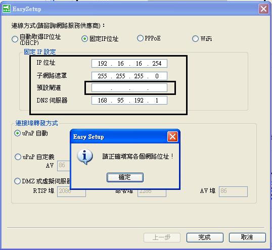

文章由 god74331 » 2012年 7月 2日, 09:35
您好
謝謝您的回應
這個程式的設定,一定要我把四個位置的填上
所以想請教
預設閘道
這個應該填寫甚麼?
謝謝您了
god74331
文章: 13
文章由 fae » 2012年 7月 2日, 09:41
192.168.16.1

文章由 god74331 » 2012年 7月 2日, 12:02
請問一下
以上我都設定完成了
也啟動
我的PPPoE的伺服器和只允許PPPOE用戶上網(除了那個電視盒的IP以外)
這時以下的設定
1、DHCP
2、即插即用
3、UPnP
需要勾選哪一項啟動嗎?
因為當我將以上三樣全部啟動的時候
也將登錄PPPOE上線
則無法顯示網頁
馬上取消
1、DHCP
2、即插即用
及正常,
但是電視盒始終是呈現離線狀態
所以不知道是哪裡出了問題?
謝謝
god74331
文章: 13
文章由 fae » 2012年 7月 2日, 12:13
hi:
dhcp 關閉, 即插即用..關閉...
電腦一定要用pppoe 撥號進入510 後,才可以上網.

1、您再回我的第一篇(2F)的位置
第三行您是寫"配發一個固定IP給TV盒 192.16.16.254"(第二個16應該是168)
但是圖中是
192.168.16.254
而我是照著您打得去輸入,沒注意到圖示
而之後的預設閘道就是510的IP位置
都是192.168.XX.XX
所以才會一直無法連線
後來將位置全部改成
192.168.XX.XX之後
已經全部正常可以使用了
謝謝您了
