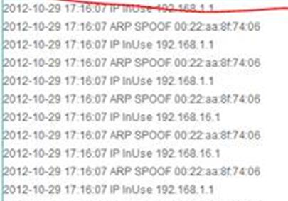

1.近期發生最多的-網路迴圈Loop狀況.
由於一般出租套房早期建置都採用一般市售家用交換器Switch HUb, 這種交換器無論是5 port , 8,16.24都是成本低廉,基本上就是用種來建構網路,另外由於目前智慧手機大量興起, 所以於出租套房無線網路需求也增多了, 以及套房內可能不止一台電腦使用, 也可能於套房內私裝一台Switch HUB來擴充有線網路的使用.
以下是當HiPER路由器下面, 交換器發生Loop現象時, 會看到ARP的告警,來自於HiPER路由器的LAN IP以及MAC開頭00:22:aa 的MAC位置:
