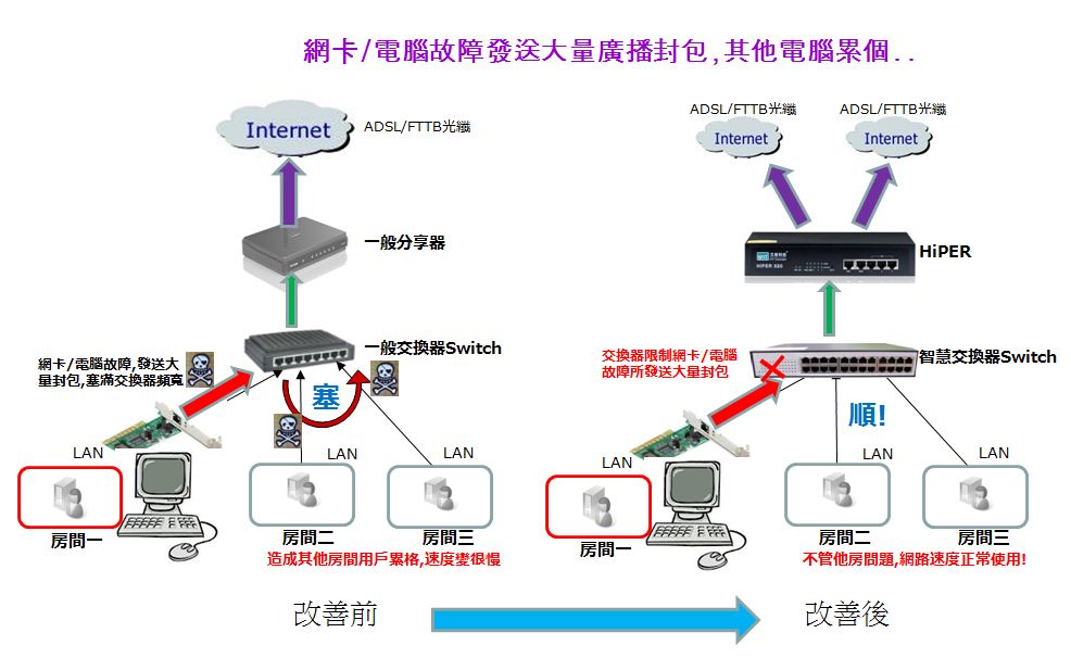

1、網路設備原因:一般Hub卻被當做交換器-Switch來賣。這樣,在網路稍微繁忙的時候,一定會產生廣播風暴了。
2、網卡損壞:損壞的網卡,不停向交換器發送大量的封包,產生了大量沒有用的資料,產生了廣播風暴。

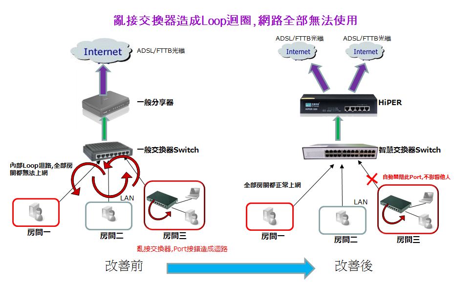

3、網路環路:網路環路(Loop)的產生,一般是由於一條網路線路的兩端,同時串接在了一台網路設備中發生迴路。

廣播風暴在一般交換器是沒有任何設備可阻止網卡進行封包送出的,包含一般純基於Port Base VLAN的交換器也是一樣無用武之地,一般是Gateway/Switch上功能及隔離的,可以阻止其對外埠網路的IP之大量Session建立。不過內部網路依然無解,因在一般交換器Switch上,已經被異常的廣播全面癱瘓了.所以任何封包都無法正卻到達上層的路由器/Gateway.
要如何抑制這樣的問題呢? 經常性我們會看到一般公司或是出租套房,使用一般Switch交換器, 或是基於設定死的VLAN 交換器,前面說到,一般交換器肯定必死無疑, 而一般VLAN交換器頂多可以控制Port的隔離, 防制如ARP攻擊,以及對其他Port 上的電腦影響, 但是遇到異常的廣播還是抵擋不了而全面癱瘓了!
透過智慧型交換器Switch ,可以有效控制這些問題.
1.當某個Port 發生環路Loop時, Switch設備可以立即關閉此環路Loop有問題的Port,就不會造成對內網的影響.
2.當某個Port 收到大量且異常的廣播封包時,智慧型交換器Switch 可以立即控制該Port的異常大量廣播封包傳遞,進而保護交換器其他電腦的正常對外傳輸.

交換器發生loop環路影響示意圖:
由網路卡或是交換器損壞所造成的網路風暴示意圖:
