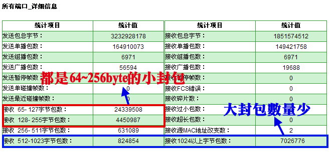

實際應用封包大小統計表:
網路遊戲-90%都是64~256Byte 的小封包.
VoIP:網路語音都也是小封包.
MSN/Syype: 即時通也是
P2P 交換軟體:80%也是小封包.
其他還有很多的應用, 應該說網路應用的部分,64~256Byte 的小封包佔去60~70% 的份額.
所以,這些網路應用上,很多小封包無法立即傳出(遊戲/語音導致Lag),因為此時CPU以及程式無法很快處理這些小封包,因為處理變慢了,這樣就大大影響封包傳輸時間.而Hiper 810TW 的小封包傳輸可以到達將近20Mbps...而其他的同等級商品, 或是更高階商品, 在處理小封包的傳輸上,可能只有2~3Mbps 的速度! 在客戶改換使用Hiper810TW後,很明顯的上網速度感覺變的更快 , 好像升速一樣!

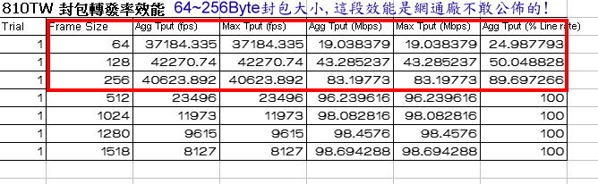

以下是810TW的小封包處理速度表:
由以上圖表可以發現,在封包大小512Byte以上,都是實際有廠商說的達到線速90幾~100Mbps 的水準沒錯, 可是幾乎60%以上的封包卻都是小封包,以Hiper 810TW的小封包處理能力來說,都可以到達20Mbps以上,它牌的產品,經過實際測試,都只有2~3Mbps 左右的實力而已! 所以當連接光世代10Mbps 時候,你的線路實際頻寬已經被路由器自動縮水了!
