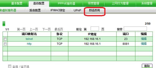

1.在WEBUI介面中選擇高級配置,我們可以看到裡面有隨插即用的選項

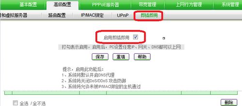

2.點擊隨插即用的圖示,進入隨插即用配置介面,我們只需要把“啟用隨插即用”功能的勾打上即可,操作十分簡便。

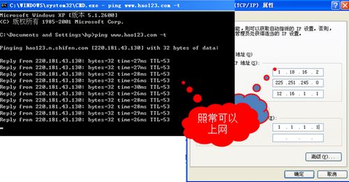

3.PC接上網線,配置任何IP位址,均可接入網路上網
