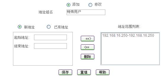

第一步:在頻寬管理—>位址組中配置位址組 “特殊用戶”,對應IP地址192.168.16.250,如下圖所示:

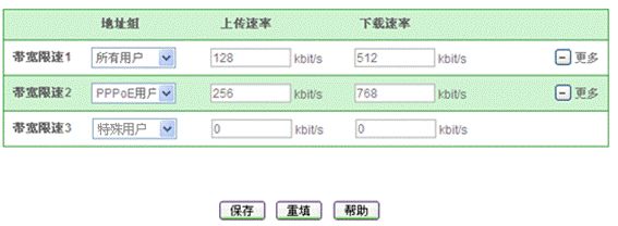

第二步:進入頻寬管理—>頻寬管理頁面,配置帶寬限速1,位址組為所有使用者,上傳速率128kbit/s,下載速率為512kbit/s。
第三步,按一下帶寬限速1的“更多”前的“+”按鈕,增加帶寬限速2。配置帶寬限速2,地址組委PPPoE使用者,上傳速率256kbit/s,下載速率為768kbit/s。
第四步,按一下帶寬限速2的“更多”前的“+”按鈕,增加帶寬限速3。配置帶寬限速3,位址組為配置的特殊使用者,上傳速率和下載速率不限制,設為0。
第五步,按一下“保存”按鈕,完成配置,如下圖所示:
