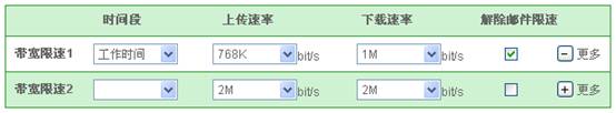

  3、通過HiPER 811具備的CBT頻寬管理功能,設置最大下載\\上傳速率,對內網每台主機上網應用的所需要的頻寬進行合理地分配,杜絕頻寬濫用的問題出現。

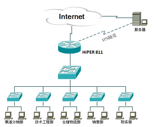

  5、由於門市未使用支援VPN功能的閘道設備,所以通過公司使用的HiPER 811支持的VPN功能,設置用戶名、密碼使得門市伺服器通過VPN移動使用者撥號方式,連接到HiPER 811;並且在HiPER 811上預先分配一個固定的虛擬IP位址給門市伺服器,方便公司內部電腦訪問門市伺服器,實現了公司及閘店的資訊資料交互。
網路拓撲圖
實施效果
  在使用了艾泰HiPER 811單WAN口智慧寬頻閘道/路由器作為寬頻接入設備以後,X營資訊科技有限公司的網路系統運行良好,增強了對企業內部員工的上網行為管理功能,輕鬆實現了對員工的頻寬管理,提升了工作效率,並且使得公司員工可以訪問到門市伺服器,通過另接無線AP的方法實現公司內網筆記本使用者的無線網路辦公
