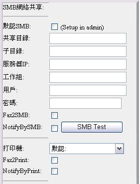

SMB網絡共享介紹:
SMB網路共用可將傳真伺服器所收到的傳真,自動另存一份至網路中任意一個共用目錄中.或將您發送的傳真檔自動另存一份至網路中任意一個共用目錄中. 共用路徑中請注意不可包含空格或ASCII以外的字元.
選項 解釋
默認SMB 使用預設的SMB網路共用設置. 預設設置即使用admin使用者的SMB網路共用設置
*共享目錄 指定共用的根目錄(必填項), 共用路徑中不可包含空格或ASCII以外的字元
子目錄 指定共用目錄的子目錄,於根目錄下. 子目錄若不存在,則自動創建
*服務器IP 指定共用伺服器的IP(TCP/IP4)地址
工作組 指定網路工作組, 如沒有域管理則可設為空
用戶 指定訪問共用伺服器的用戶名. 注意:此帳號要求對共用資料夾有讀寫許可權
密碼 指定訪問共用伺服器的用戶名的密碼
Fax2SMB 啟用SMB網路共用功能
NotifyBySMB 將您發送的傳真檔自動另存一份至網路中任意一個共用目錄中
SMB Test 測試設定是否可正常使用.如設定正確,點擊測試後FaxServer會自動在指定的共用目錄中生成一份測試頁.

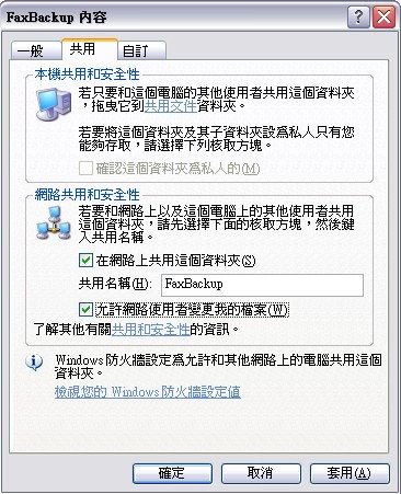

1) 從網路中某台PC上共用出一個資料夾. 設定共用資料夾的讀寫許可權為完全控制.
2) 使用admin使用者登陸傳真伺服器的WEB介面.在相應的用戶中設定先項值.點擊SMB Test測試
3) 例子:
(1) 從192.168.1.100電腦的本地磁片上共用了FaxBackup,且具有讀寫許可權
設定共用目錄的許可權例子如下圖所示:

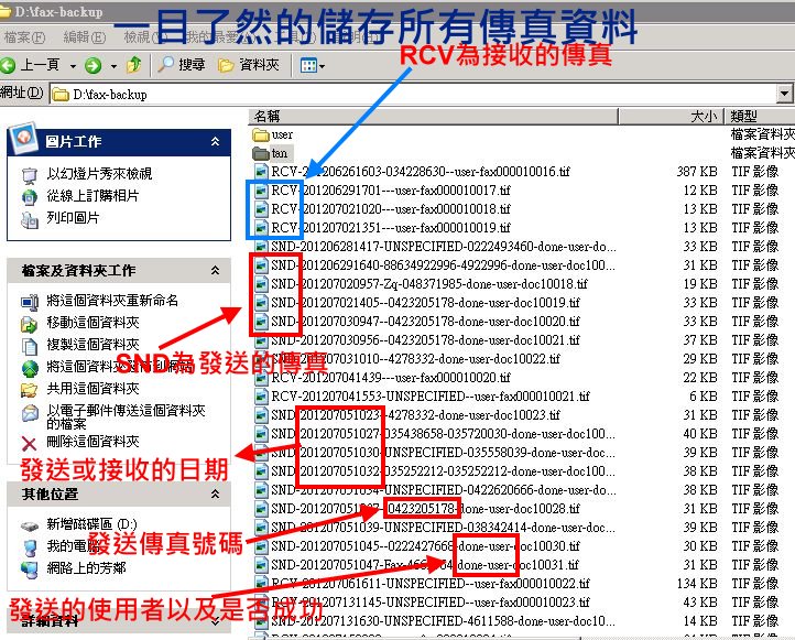

文章fae » 2012年 12月 23日, 10:20
此資料夾內,所有傳真依照順序排列:
REC:為接收傳真備份開頭
SND:為發送的傳真備份開頭
後面為日期: 如20120705+流水編號
傳真號碼:顯示對方傳真號碼
Done 或是Fail :此傳真是否成功或發送失敗
發送傳真的使用者,或是接收此傳真的擁有者
