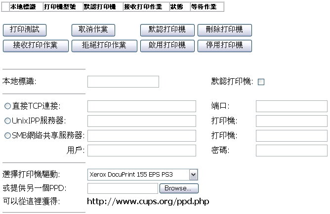

遠端列印應用-透過FaxServer 的網路功能,可以直接選擇由網路上的Print 印表機,同步接收列印傳真文件
FaxServer 提供三種列印功能,分別是標準的TCP/IP列印, 以及常見的網路芳鄰分享SMB,與Unix-IPP 協定.
選項 解釋
本地標識 印表機標示.用戶自訂即可
列印機型號 顯示列印機型號
預設印表機 設置為默認的印表機
接收列印工作 顯示印表機狀態,Yes為可接收列印任務狀態.
狀態 顯示印表機狀態, Idle為可使用狀態,Stop為停用狀態
等待作業 等待中的列印任務數量
列印測試 列印測試頁
取消作業 刪除選中印表機中的等待的列印任務
刪除印表機 點擊刪除選中的印表機
接收列印工作 重新將選中的印表機設置為可接收列印任務狀態
拒絕列印工作 將選中印表機設置為拒絕接收列印任務狀態
啟用印表機 重新將選中的印表機設置為停用狀態
停用印表機 將印表機設置為停用狀態.
直接TCP連接 基於TCP連接的HP JetDirect技術,印表機直連網路
UnixIPP伺服器 基於Internet Printing Protocol網路列印協定,
SMB網路共用伺服器 輸入共用伺服器的IP位址.為一般Windows共用或Linux Samba共用方式.
端口 自訂共用印表機埠時,請在些設置印表機共用埠
印表機 輸入共用印表機的共用名稱稱.必須設置完全匹配,注意大小寫
用戶 共用需要使用者時輸入用戶名
密碼 共用需要密碼時輸入密碼
選擇印表機驅動 請正確選擇與您共用的印表機對應的驅動
或提供另一個PPD 使用自訂印表機驅動
可以從這裡獲得 如“選擇印表機驅動”中沒有您印表機的驅動,請從http://www.cups.org/ppd.php中獲得
a. 添加印表機
(a) 輸入“本地標識”,選擇列印共用連接方式.
(b) 直接TCP連接方式: 輸入共用伺服器IP位址和列印共用埠
UnixIPP伺服器方式: 輸入共用伺服器IP位址和印表機共用名稱稱
SMB網路共用伺服器方式: 輸入共用伺服器IP位址和印表機共用名稱稱, 共用需要使用者和密碼時輸入用戶名密碼
(c) 選擇印表機驅動, 如“選擇印表機驅動”中沒有您印表機的驅動,請從http://www.cups.org/ppd.php中獲得
b. 測試印表機、停用印表機、刪除印表機
選中您要進行操作的印表機,再點擊狀態下方相應的操作按鍵即可
(2) 遠端印表機使用注意事項

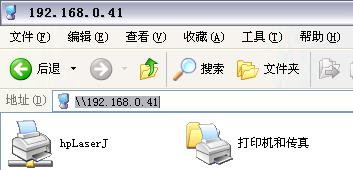

a. Q 如何正確獲得印表機共用名稱稱?
A 不同的共用方式獲得方式不同,Windows作業系統上可通過訪問共用進行查看.
例: 網路內印表伺服器IP為192.168.0.41,從下圖共用訪問中可看到共用印表機的共用名稱為:hpLaserJ
fax- 2.jpg (22.79 KiB) 被瀏覽 49799 次
b.Q停用印表機與拒絕列印工作兩種狀態有何區別?
A停用印表機狀態時該印表機可繼續接收列印任務.當啟用印表機後等待中列印任務將開始列印
拒絕列印工作狀態時表示印表機不接收列印任務,不管印表機啟用與否
c.Q我是Windows系統共用的印表機應該選擇哪種連接方式?
A請選擇SMB網路共用伺服器連接方式
d.Q我如何知道我需要選擇哪種連接方式?
A可以根據以下說明來做選擇:
直接TCP連接方式: 使用的是印表機自帶的網路共用請選擇該連接方式,預設情況下埠為9100
UnixIPP伺服器方式: 基於IPP網路列印協定,連接到Internet,家庭或辦公網路上的印表機
SMB網路共用伺服器方式: 一般Windows印表機共用方式,或Linux Samba印表機共用
如此一來,除了原本電子化傳真作業以外,還可以保留原來傳真機的使用習慣以及方式,大大的提昇辦公室效率
