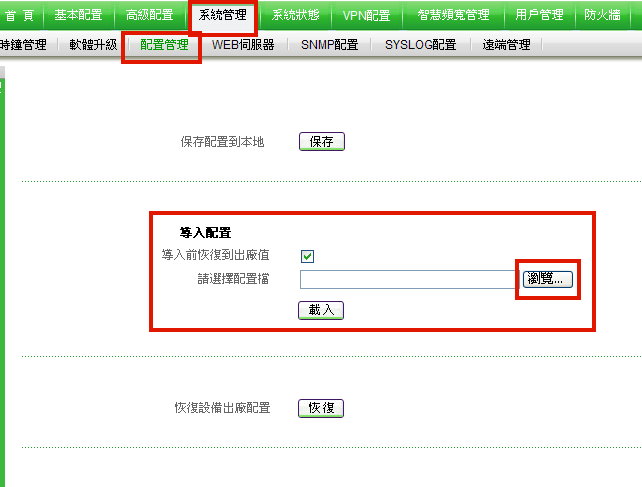

如何下載到路由器裡面:
1.開啟路由器設定畫面,選擇 系統管理->配置管理->導入配置 如下畫面: 最後按下載入即可
2.修改PPPoE 撥接帳號, 到基本配置->線路配置->按下默認線路->把原有撥接帳號123456改為您實際的撥接帳號以及密碼即可!
這樣就開始使用最佳化參數! 提醒您,實際參數還是要看您的宿舍網路來決定,需要微調!

載入程序如上相同方法.
