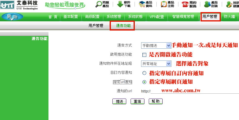

1.網頁通告使用 : 用戶管理->通告功能

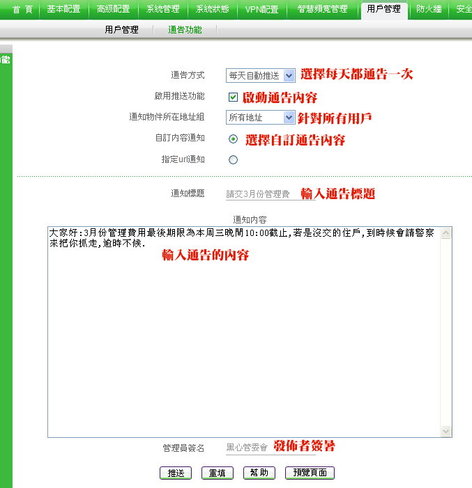

2.選擇每天推送,並自訂通知內容,對像是所有用戶

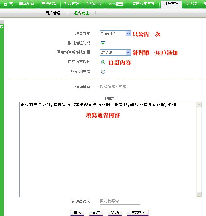

3.選擇只推送一次,並自訂通知內容,對像是單一用戶-例如是通知有掛號信件領取

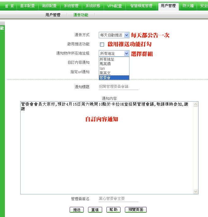

4.選擇每天推送,並自訂通知內容,對像是單一群組(管委會群組)-例如是管委會招集開會通知

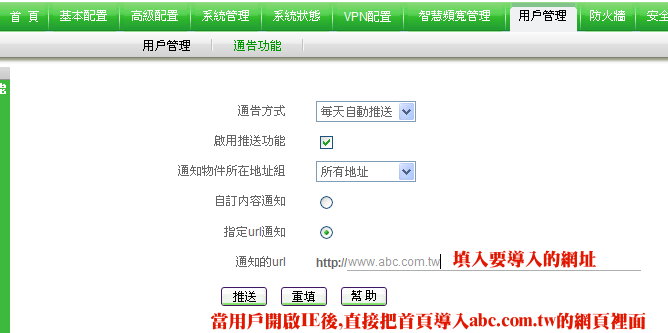

5.直接導入社區/飯店專屬網頁-用戶開啟IE後, 首頁直接轉到固定網頁.

通告方式:選擇手動推送,設備會直接推送通告資訊到設置的位址組,且只會推送一次;選擇每天自動推送,設備會每天定時發送通告資訊到所設置的位址組。
啟用推送功能:啟用或禁用推送功能,選中此選框所選擇的通告功能才會生效。
地址組:設備推送通告資訊的目的地址組,引用防火牆—>位址組中設置的位址組。符合該位址段的內網使用者會接收到設備發送的通告資訊。
自訂內容通知:選擇“自訂內容通知”,通告資訊的內容由使用者自訂。按一下“預覽頁面”可查看自訂的通告介面。 指定URL通知:選擇“指定URL通知”,當位址組中的內網使用者使用流覽器訪問網路時,流覽器會跳轉到“指定URL通知”中設置的頁面。

關閉通告功能方法如下:將手動推送的那個核取方塊的勾去點,然後點擊一下推送,內網用戶就不會接受到通告了.
