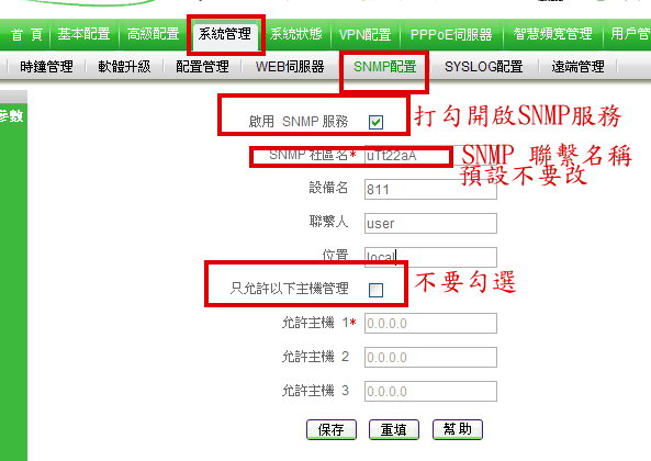

1. 使用在內部網路:
A,把HiPER 設備的SNMP 開啟.如下圖所示:

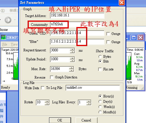

B. 開啟stg程式,並設定如下:

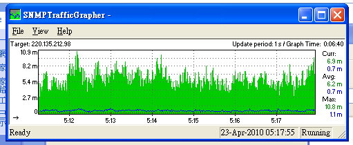

即可看到流量圖表
以上為在內部網路即時觀看HiPER路由器的流量表, 再下回介紹於外部網路監看流量的方法!

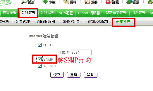

上面介紹於內部網路使用stg觀測HiPER流量表, 接下來要介紹從外部網路觀測方法.
同上面介紹方法相同, 但是從外部要存取HipER 的話,需要在遠端管理->將SNMP選項開啟,如下所示:
然後在stg 上面的view->setting 裡面 ,把IP 位置改為HiPER 路由器的WAN 合法IP位置即可. 這樣就可以在Internet 上即時觀測HiPER路由器流量表
