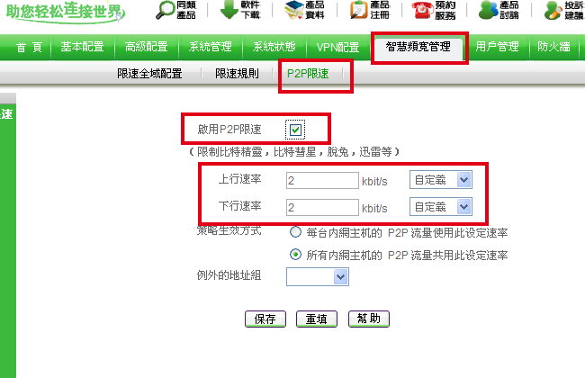

1.Foxy -> Foxy 是跑P2P 的,而且Port 會隨機, 目前除了L7 Filter 之外,別無他法! HiPER 有內建Foxy 的特徵庫, 所以要管制Foxy 的話很簡單,只需要到智慧頻寬管理->啟用限速功能-> 再到P2P限速->啟用P2P限速打勾 , 然後給予一個很小的頻寬即可,,如2K bit...那就是龜速下載Foxy了! 如下圖所示:

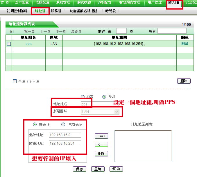

2.PPS網路電視-> PPS 網路電視的管制方法,與上述的Foxy 就不太一樣了! 因為PPS 也是在HiPER機器裡面內建資料庫,所以需要類似防火牆設定:
A.先設定IP群組: 假設要管制所有的IP都不可以使用PPS的話, 就是除了路由器的IP :192.168.16.1以外,其他的如192.168.16.2~254 組合為一 個地址組.

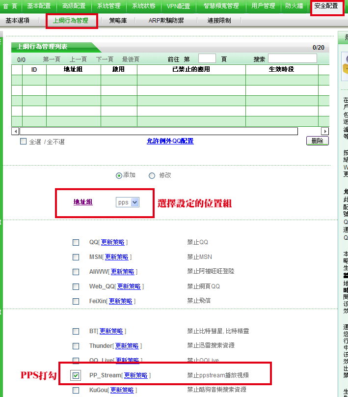

B. 地址組設定好後,就可以到 安全配置->上網行為管理->選擇地址組->把PPStrem 打勾->保存即可
